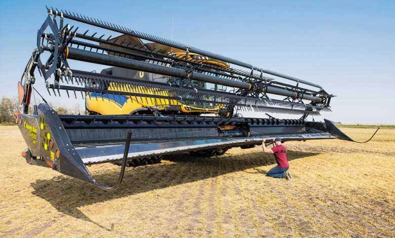

Bertrand Plessis – Honey Bee est un spécialiste canadien de la récolte et plus précisément dans la conception de barres de coupe à tapis. Il en existe deux types que nous allons commercialiser sur l’ensemble du réseau que nous couvrons et allons faire progresser. Les premières sont celles utilisées sur des moissonneuses batteuses pour la récolte des cultures matures, dont le tablier flexible assure une coupe régulière que ce soit en céréales ou colza, comme en cultures basses comme les pois ou les lentilles. Donc en effet, cet outil entre dans la même logique que celle de nos broyeurs Redekop, d’assurer une récolte fluide, régulière, peu énergivore et afin de mieux gérer les résidus. Plus spécifiques, les andaineurs montés sur des automoteurs ou tracteurs sont destinés aux cultures immatures et plantes porte-graines. Nous les commercialiserons également à une exception; la France. Honey Bee a confié l’exclusivité de ces produits il y a 5 ans à l’entreprise Micheletti située dans le Lot et Garonne.
FC – Quels modèles de coupes seront ainsi proposés en France ?
Bertrand Plessis – Nous commercialisons les coupes type Draper, classiques de 6,4 à 12,8 mètres adaptées à la plupart des machines du commerce mais également les flexibles à tapis AirFlex, légères et équipées d’une gestion automatique de hauteur et d’une suspension pneumatique pour mieux suivre les contours du sol et ainsi récolter les cultures les plus basses. Elles disposent d’un mode rigide et d’un mode flexible pour une plus grande polyvalence. L’offre est composée de modèle de 7,6 à 15 mètres. L’offre est également composée de coupes à riz de 6,4 à 10,9 mètres.
